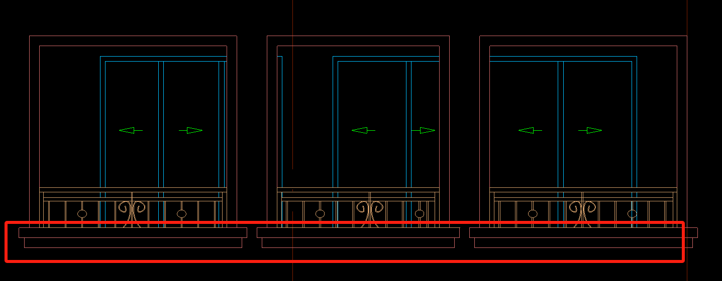

橘子汽水 2024-12-06 14:21:04 | 重慶市 土建土建計量GTJ | 75查看 4回答
大家廣聯 鉆石專家
答題: 200645 被贊: 124624
欄桿抹手 靠墻的
2024-12-06 14:22:09

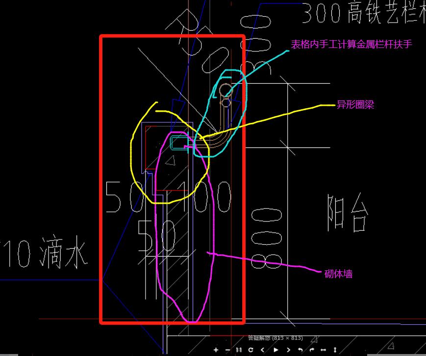

這是壓頂,需要看結構圖的節點來畫,一般用圈梁
2024-12-06 14:22:34
笑笑 白銀專家
答題: 1740 被贊: 2124
這是壓頂
使用圈梁繪制即可

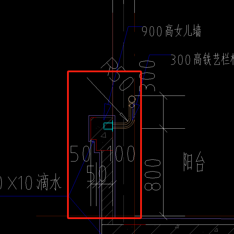

這個地方用壓頂畫還是用墻繪制
圈的地方用什么構件畫
箭頭所指的地方用什么構建畫?是否需要畫,
這個用什么畫
補充問題: 就是不知道怎么去繪制這個梁筋,c12@200這個怎么設置讓他錨固到下面原有梁上啊。麻煩各位大神講解一下,謝謝
