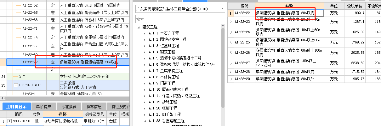

    一個項目,做室內裝飾(單獨裝飾工程),在同一棟有不同樓層需要施工(首層二層三層五層九層十二層做部分區域,共12層,檐高66.8米。其他樓層是4-6米高一層)。問題1:垂直運輸費如何計???為什么輸入定額不計費?
    問題2:垂直運輸高度如何選擇?
    檐高
    單獨裝飾垂直運輸是按人工費為基數來計算,如果你分部分項中沒有套價,或套價中沒有人工費,只是補充一個綜合單價,這里可能是沒有費用的。另外機械垂直運輸與人工垂直運輸不應該同時使用。
    垂直運輸高度應選擇60以上80m以內
