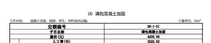

  • 會有的,查看;當地定額類似下例這樣的看看安裝工程
    首次提交 2024-12-05 15:10:50  最近修改2024-12-05 15:12:51 (修改過1次)

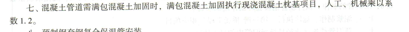

  • 混凝土管是的哥們,云南定額是這樣的
    2024-12-05 15:11:14
