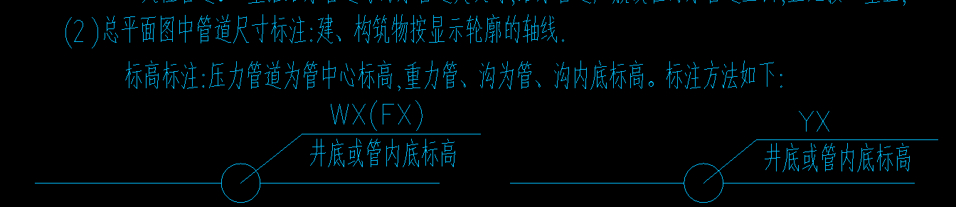

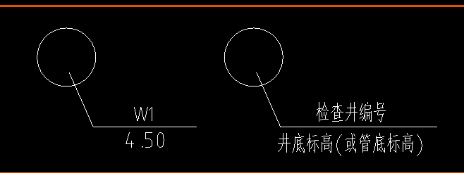

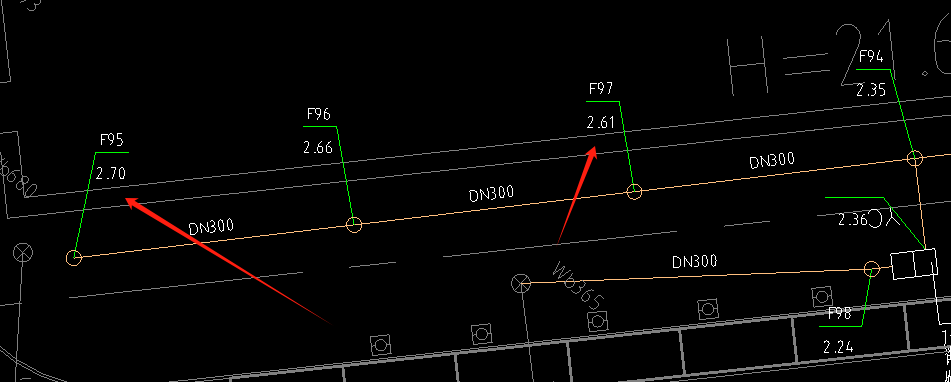

    圖紙上面的標高是不是就是挖土深度啊?
    2024-12-05 10:06:22 補充
  • 只是井底標高,挖土還要考慮井底的基礎或墊層厚度。
