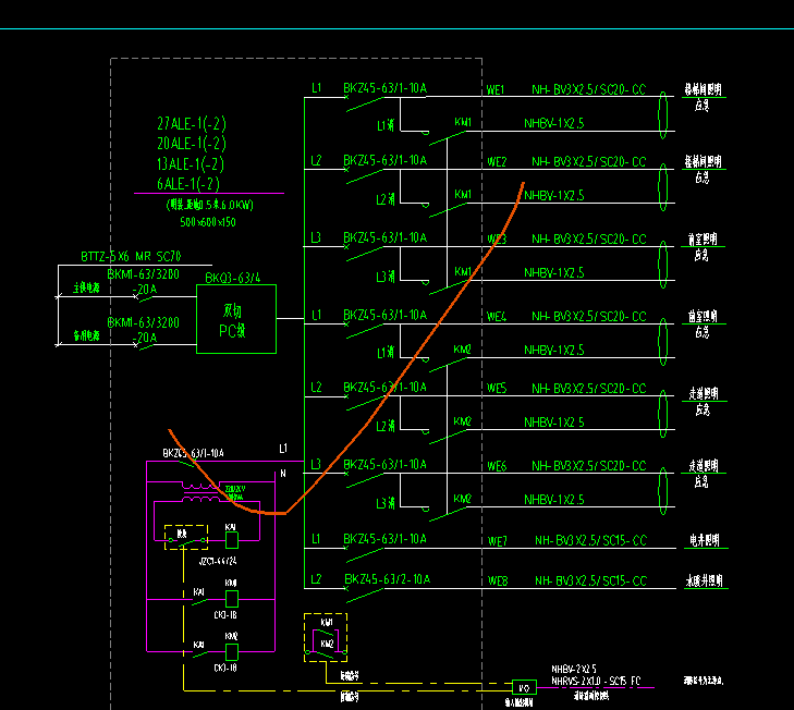

  • 請問配電箱接線端子應該怎么數?怎么套項
    接線端子
  • 一根導線計算一個
    套無端子外部接線  2.5mm2

  • 導線連接燈具,每根導線算一個。
    配電箱接配電箱,每根算2個。
    圖上的接燈具按一個計算,套壓銅接線端子

  • 截圖中不需要計算銅接線端子(需要大于6.0mm2)
