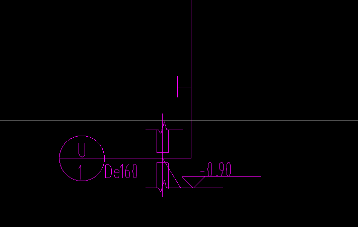

  • 這是什么套管
    套管
全部回答 (10) 首答僅用{{minutesHtml}}
  • 外墻就是剛性防水套管
    2024-12-04 16:54:52
  • 防水套管
    2024-12-04 16:54:56
  • 這應該是進戶管穿越墻體的套管,具體看圖紙說明。穿磚墻就一般套管,穿剪力墻就防水套管
    首次提交 2024-12-04 16:55:24  最近修改2024-12-04 16:56:13 (修改過1次)
  • 一般鋼套管
    回答正確請采納并點贊,因為每一個專家都是免費服務
    2024-12-04 16:56:04
  • 有地下室就是 防水套管,沒地下室就是預留洞
    2024-12-04 16:57:37
  • 剛性的
    2024-12-04 16:59:52
  • 圖上看不出是否穿的外墻
    排水立管穿墻,看不出來是剛性的,我覺得可能連套管都沒有做,一個普通套管,或者是預留孔洞
    2024-12-04 17:29:48
  • 建筑外墻就需要采用“剛性防水套管”
    2024-12-04 18:52:31
  • 沒有套管
    2024-12-04 20:06:24
  • 圖示沒套管
    2024-12-04 21:51:51
