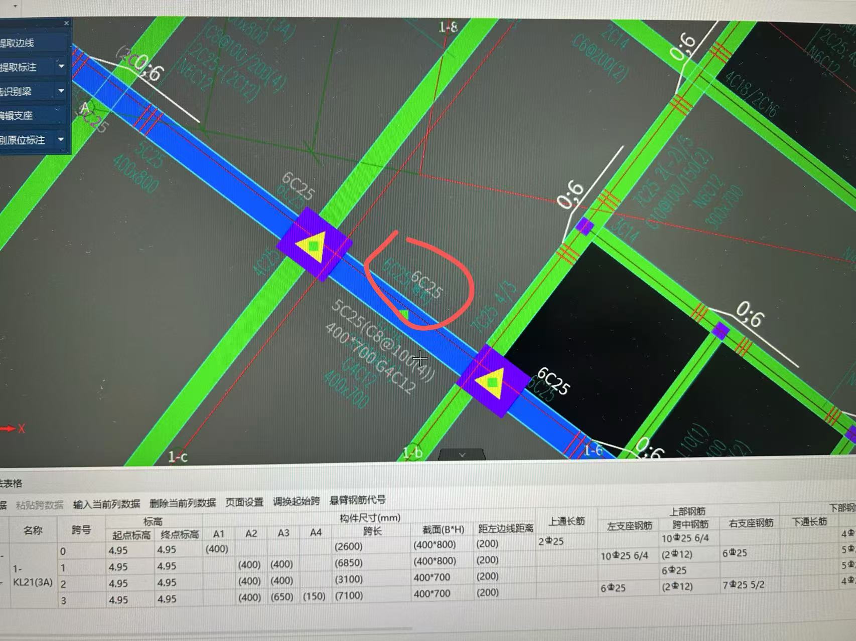

  • 梁原位標注和集中標注問題
    通長問題1:原位標注6c25(通長)是不是點選識別跨中鋼筋就可以?  問題2:梁的集中標注上部有架立筋(2c12) 原本實在6c25這個位置  點選識別以后變成6c25  (2c12)沒有了  請問這樣是否正確?
全部回答 (5) 首答僅用{{minutesHtml}}
  • 1、是跨中筋
    2、正確,原位標注6C25跨中筋代替集中標注里的架立筋
    2024-12-04 14:44:22
  • 通長,跨中鋼筋+左右支座
    2024-12-04 14:44:26
  • 正確的,駕立筋就是用于上部沒有通長鋼筋的情況下,連接兩側支座筋,既然上部有通長鋼筋,就不需要駕立筋
    2024-12-04 14:44:56
  • 原位標注,6C25通長,是本跨的上部通長鋼筋,識別就可以了。
    梁的集中標注上部有架立筋(2C12),原本實在6C25代替這個位置識別后是6C25,代替(2C12),(2C12)不用布置了,是正確的。
    2024-12-04 14:49:58
  • 問題1:原位標注6c25(通長)是不是點選識別跨中鋼筋就可以【是的,在該跨的上部跨中鋼筋內設置】?  問題2:梁的集中標注上部有架立筋(2c12) 原本實在6c25這個位置  點選識別以后變成6c25  (2c12)沒有了  請問這樣是否正確【有6C25原位,不用再設置2C12的架立鋼筋】?
