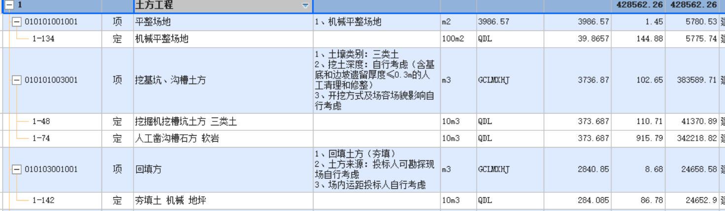

  • 問一下,清單一樣套用子目也一樣,為什么綜合單價會不一樣
    子目
    單價
全部回答 (5) 首答僅用{{minutesHtml}}
  • 管理費 利潤 或者人工材料機械價格不同 看一下單價構成

  • 可能一個讀取信息價了一個沒讀取

  • 看一下人材機含量、材料單價、管理費和利潤的費率一樣嗎

  • 你這是不同地區的定額子目吧
    看看你選擇的定額庫是不是不樣的

  • 定額單價都不一樣,清單單價能一樣么?
