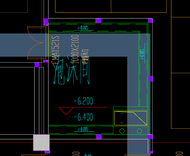

  • 請(qǐng)問這個(gè)排水溝的標(biāo)高是多少呢,這怎么看
    標(biāo)高標(biāo)高是

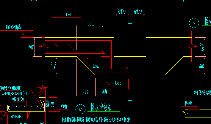

  • 你看看那個(gè)小于400不是嗎   如果不是可以讓設(shè)計(jì)補(bǔ)充  按經(jīng)驗(yàn) 這種 基本不小于200 一般為300左右就行了
