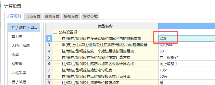

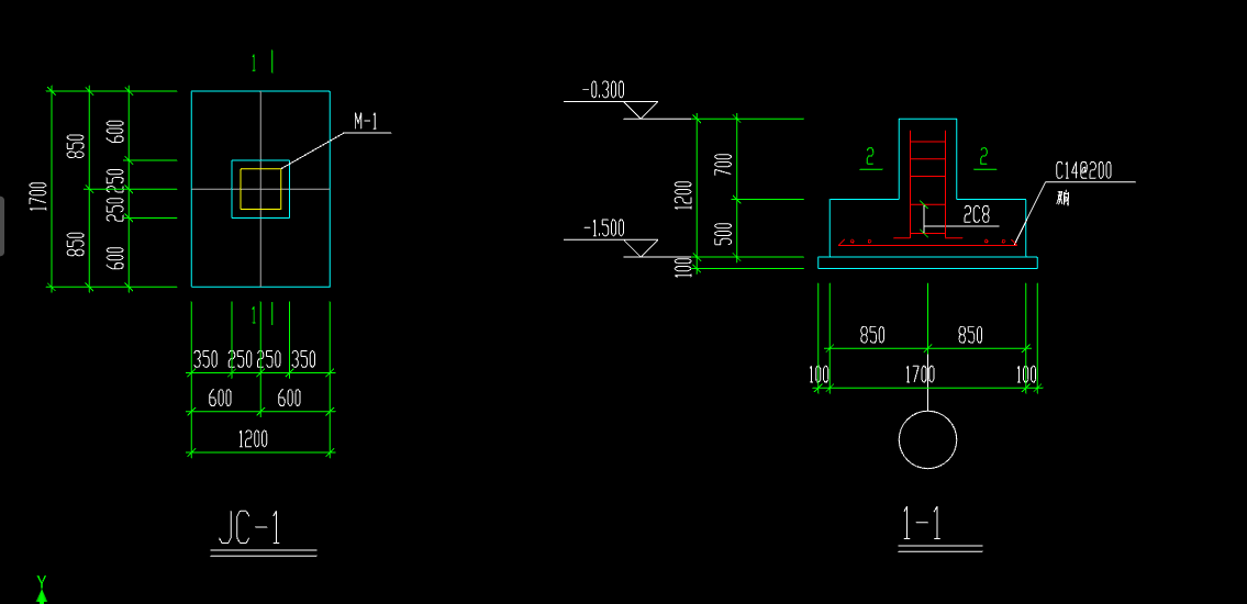

劉盈盈 2024-12-04 09:04:21 | 河北省 土建 | 95查看 2回答
時光、背面 鉑金專家
答題: 27053 被贊: 20170
柱在基礎內的箍筋,修改計算設置
2024-12-04 09:05:17
天涯浪子 鉑金專家
答題: 52239 被贊: 16365
柱子計算設置,基礎內設置
2024-12-04 09:14:20
