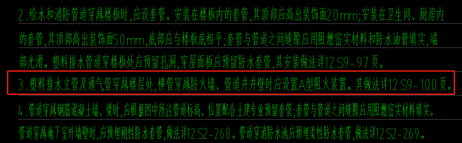

  • 也是要做的,看一下你的設(shè)計(jì)說(shuō)明有沒(méi)有要求,下邊是實(shí)際工程圖紙的設(shè)計(jì)要求。
    阻火圈
    2024-12-03 21:52:30
  • 也要做,同排水立管一樣的。
    2024-12-03 23:46:31
  • 與排水管一樣,同時(shí)符合四個(gè)要求的才做。
    (明裝)(高層建筑)(塑料排水管)(立管)
    2024-12-04 06:00:26
