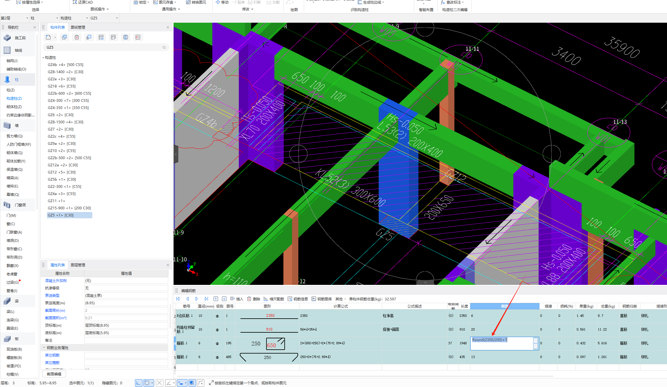

晨小心 2024-12-03 21:28:43 | 廣東省 土建 | 76查看 2回答
zhangy 鉑金專家
答題: 101184 被贊: 73165
扣減箍筋的起步值。
2024-12-03 21:48:08
nh 鉆石專家
答題: 134664 被贊: 27800
減上下箍筋的起止數(shù)值
2024-12-04 10:26:24
