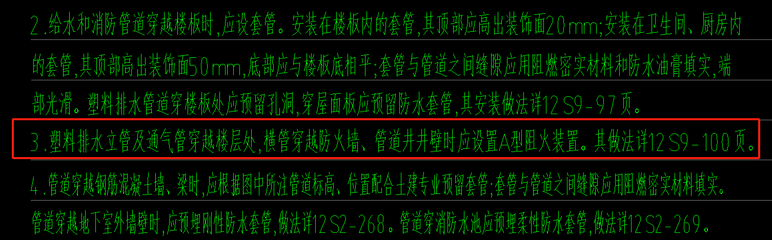

  • 設(shè)計(jì)說(shuō)明一般有具體要求,比如下圖:
    阻火圈
