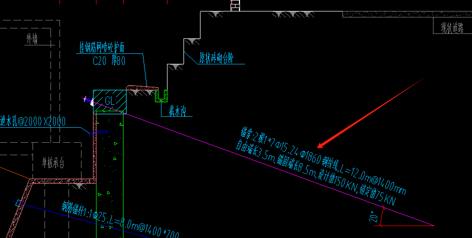

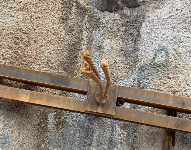

2根1*7φ15.2,,,,4φ1860鋼絞絲,是代表每個點位6根鋼絞絲嗎?,實際施工只有3根,是不是沒按圖施工???

圖紙設計是2根,實際施工3根
