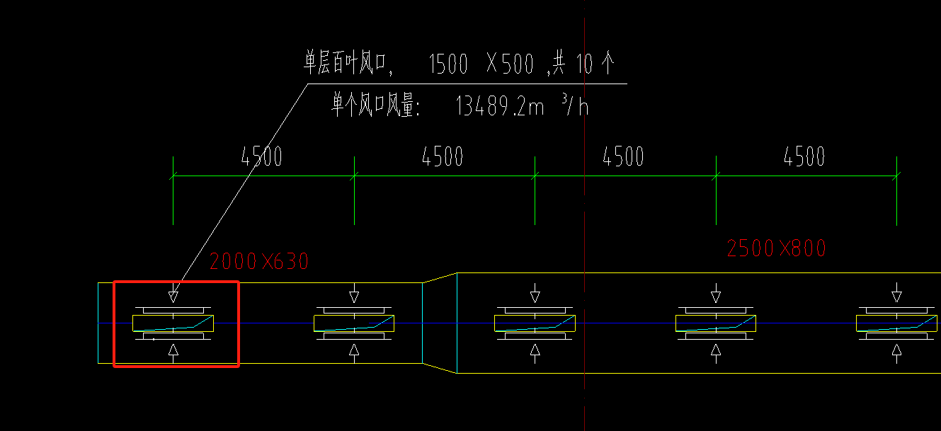

    框內(nèi)各位專家,圖中紅框內(nèi)是需要接出來一段管道嗎?沒用其他圖紙能反映出來了。

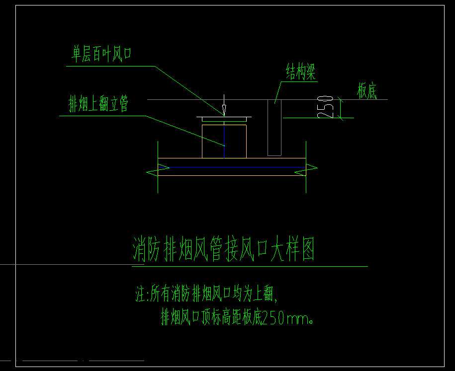

    請問是這個(gè)示意圖嗎?豎管的尺寸是多少,長度是多少呢?答疑解惑
我來答 收藏  舉報(bào)
    是的  一段立管 兩側(cè)安裝風(fēng)口
    2024-12-03 15:02:59
  • 豎向風(fēng)管,然后兩邊側(cè)風(fēng)口,查看是否有示意圖
