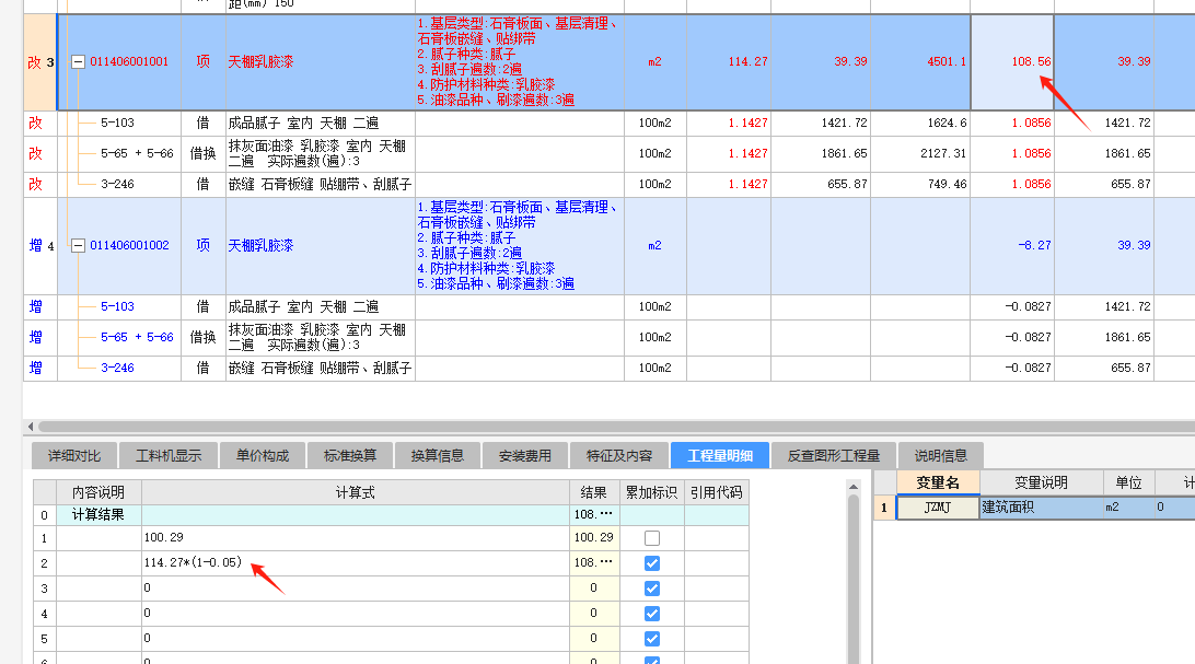

  • 請(qǐng)問(wèn)老師,工程量偏差超過(guò)±5%這個(gè)規(guī)定

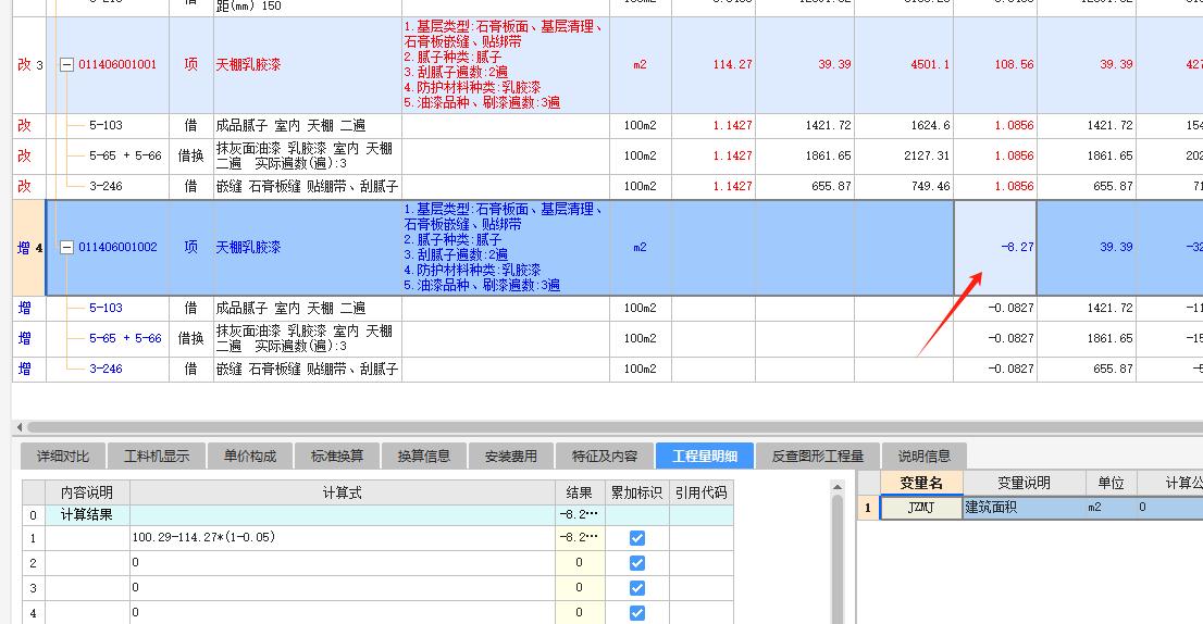

    請(qǐng)問(wèn)如果施工單位清單工程量是114.27,我審核算出的是100.29,是用114.27*(1-0.05),算出審核工程量,然后再100.29-114.27*(1-0.05),算出需要重新組價(jià)的工程量,新增項(xiàng),是這樣嗎? 重新組價(jià)是什么意思,可以用之前的定額不變嗎?因?yàn)槲沂菍徥┕挝唬匀绻こ塘勘人麍?bào)的大的就不用算了,按報(bào)審的工程量就行,是嗎?組價(jià)是什么意思增項(xiàng)

  • 你是想問(wèn)合同中“當(dāng)分部分項(xiàng)工程量超過(guò)5%時(shí),需要調(diào)整綜合單價(jià)”的規(guī)定嗎?你這只是把量審減了,綜合單價(jià)沒(méi)調(diào),但一般來(lái)說(shuō)量少價(jià)就要高,分包單位不主動(dòng)提出調(diào)價(jià),可以省成本了。
    2024-12-02 16:15:20
  • 他是相較于投標(biāo)報(bào)價(jià)里的工程量的,假如合同內(nèi)工程量100,結(jié)算審核120,105用原投標(biāo)報(bào)價(jià),(120-105)=15需要重新組價(jià)
    2024-12-02 16:15:47
  • 1.工程量偏差:這個(gè)問(wèn)題你要仔細(xì)審閱施工合同涉及此類(lèi)事項(xiàng)的相關(guān)條款是如何約定的,有約定按約定條款執(zhí)行;若在施工合同中無(wú)約定,按《工程量清單計(jì)價(jià)規(guī)范》相關(guān)條款進(jìn)行調(diào)整綜合單價(jià)。
    2.工程量偏差有個(gè)兩方面,一是增加,二是減少。若是施工單位工程量報(bào)大了,就審減,而施工單位工程量報(bào)小了,按報(bào)審的工程量算,這是不對(duì)的。審計(jì)單位一定要站在“公平、公證”的角度,來(lái)處理和解決問(wèn)題。
    2024-12-02 16:18:36
  • 工程量調(diào)整幅度為±5%這個(gè)規(guī)定,qdl*1.05=119.98.確定了*0095=108.55,實(shí)際工程量在119.98-108.55之間不調(diào)整,實(shí)際工程量是100.29,核減了,所調(diào)整這單價(jià),承包人報(bào)的綜合單價(jià)P0小于最高限價(jià)的綜合單價(jià)P2  新綜合單價(jià)P1=P2*(1-報(bào)價(jià)浮動(dòng)率)*0.95承包人報(bào)的綜合單價(jià)大于最高限價(jià)的綜合單價(jià)新的綜合單價(jià)P1=P2*1.05
    2024-12-02 16:25:25
  • 超過(guò)(-5%)的情況下,需要重新組價(jià)(必須高于中標(biāo)的綜合單價(jià))。
