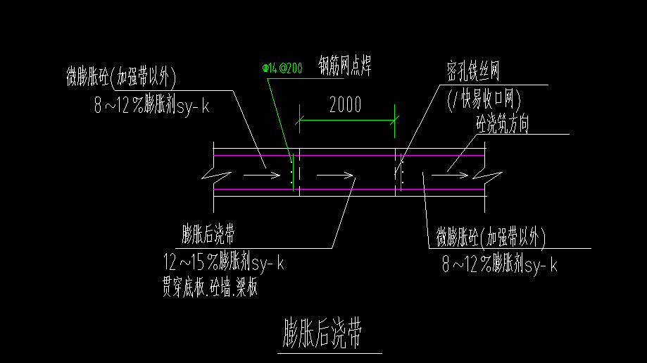

一般不單獨計算,含在后澆帶中,如不包含按面積 長度*高
2024-12-02 15:01:37
阿古木力 黃金專家
答題: 4511 被贊: 1315
取后澆帶長度乘以高度計算面積
2024-12-02 15:01:20
沈繼平 黃金專家
答題: 13825 被贊: 1541
這個不用計算 ,在后澆帶里包括
2024-12-02 15:03:03
文 黃金專家
答題: 2439 被贊: 738

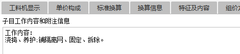

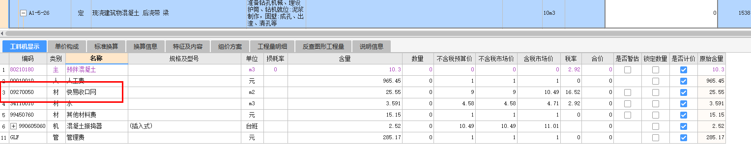

廣東省定額已經包含快易收口網,不另行計算
