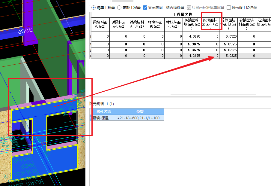

磚墻面要滿鋪網格布,有些砌體墻改成了砼墻,我用圈梁畫了,怎么設置圈梁布置的那些墻面裝修的工程量會歸到砼面抹灰上,而不是磚面抹灰
nh 鉆石專家
答題: 135249 被贊: 27892
定義墻面時,按材質區分設置看看
