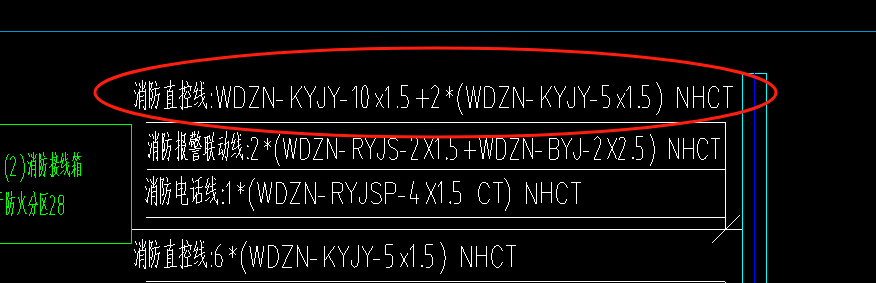

老師,請(qǐng)問(wèn)消防直啟線,謝謝老師
老師,請(qǐng)問(wèn)下圖是消防接線箱系統(tǒng)圖消防直啟線,,這條消防直啟線是啟動(dòng)接線箱的,還是指的是防火分區(qū)內(nèi)風(fēng)機(jī)和水泵的線,與消防接線箱無(wú)關(guān),我如何理解,謝謝老師

直啟風(fēng)機(jī)和水泵
2024-11-30 20:30:21
接線箱的出線
2024-11-30 23:59:16
