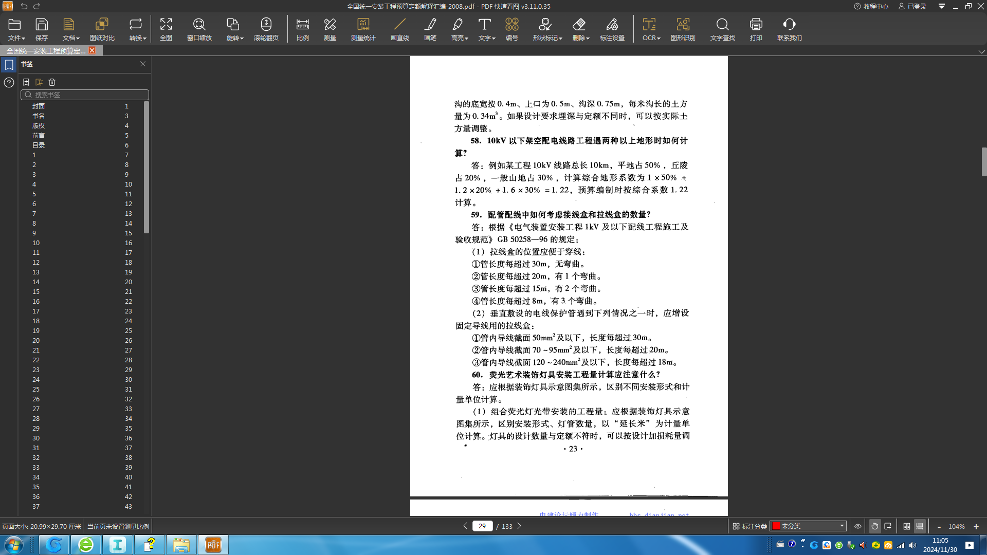

  • 請問電氣系統暗埋的線管,從配電箱出來的那一段需要接線盒嗎?
全部回答 (5) 首答僅用{{minutesHtml}}
  • 不要
    2024-11-30 11:01:10
  • 一般不需要;
    接線盒
    首次提交 2024-11-30 11:02:41  最近修改2024-11-30 11:05:32 (修改過1次)
  • 如果沒有點位就需要根據規范要求確定
    2024-11-30 11:04:48
  • 不要
    2024-11-30 11:06:05
  • 不需要。(配電箱箱體上鉆孔配管,即可)
    首次提交 2024-11-30 11:52:05  最近修改2024-11-30 11:52:40 (修改過1次)
