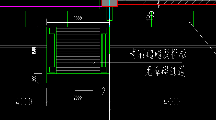

  • 廣聯(lián)達(dá)中,其他-坡道,出投影面積。

  • 這應(yīng)該是坡道吧
    2024-11-28 16:14:05
  • 手算吧
    2024-11-28 16:16:35

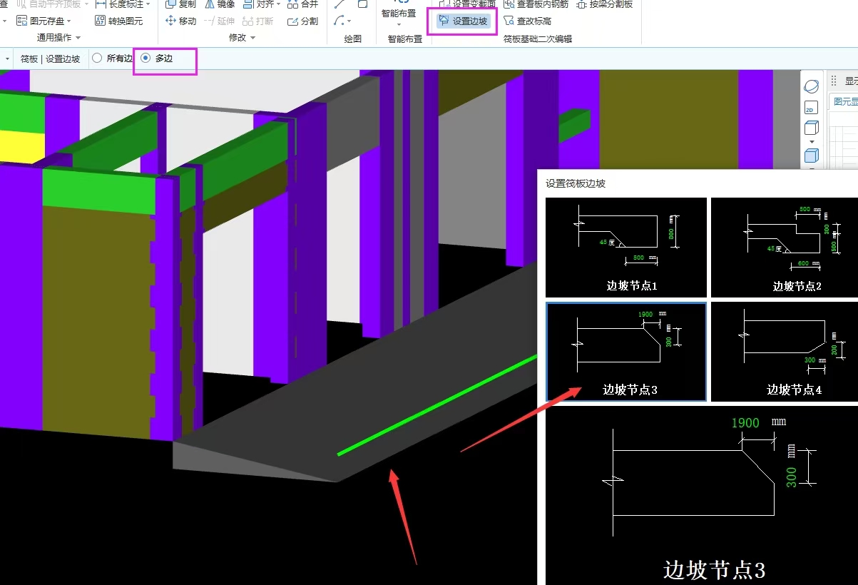

  • 可以用筏板基礎(chǔ)畫,設(shè)置邊坡
    廣聯(lián)達(dá)服務(wù)新干線
    2024-11-28 16:20:12
  • 坡道 或者用臺(tái)階  把寬度設(shè)置很小也會(huì)形成這樣的
