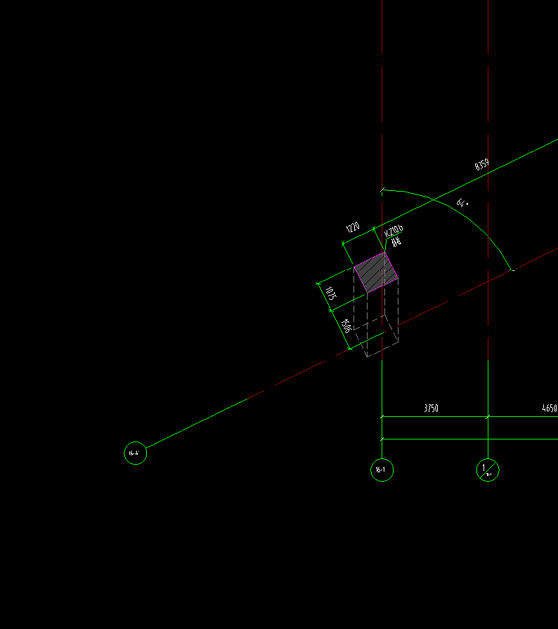

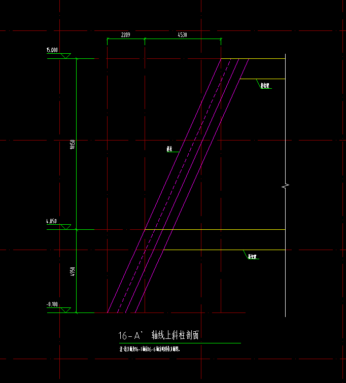

張佳鈺 2024-11-28 11:06:56 | 廣東省 土建計量GTJ | 239查看 1回答

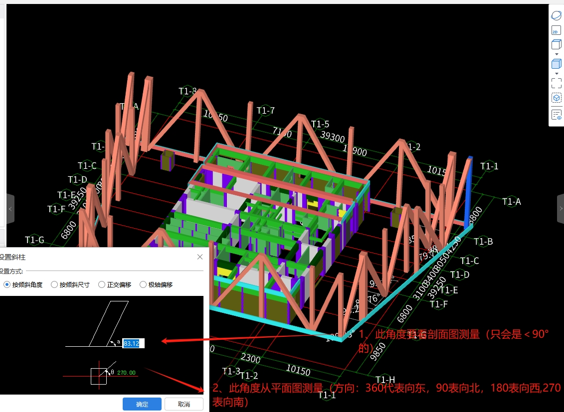

柱構件-右上方功能區域點擊“設置斜柱”,其余說明詳圖片里文字說明(0或360代表向東)
