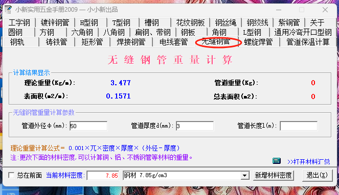

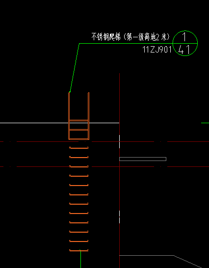

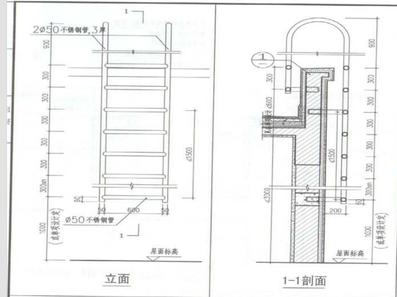

我按照大樣把鋼爬梯的長度算出來,在五金工具中算重量,請問是選用無縫鋼管嗎,如果不是該填入哪一個呢,謝謝
垚
答題: 7 被贊: 1
理論重量*長度*個數
