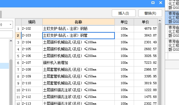

  • 鋼管土釘制作安裝套什么定額
    1、鋼管土釘制作安裝
    2、采用中48mm、壁厚
    (t)3.0mm鋼管(Q235)作為 抗拉材料,鋼管土釘滲漿孔 為中15 mm,前后間距
    500mm,上下錯開布置,5#角 鋼倒刺焊接牢固,確保滲漿 孔暢通。
    3、部位:鋼管土釘
  • 錯開
    2024-11-26 16:43:33
  • 成孔、錨桿、注漿
    2024-11-26 17:17:58
