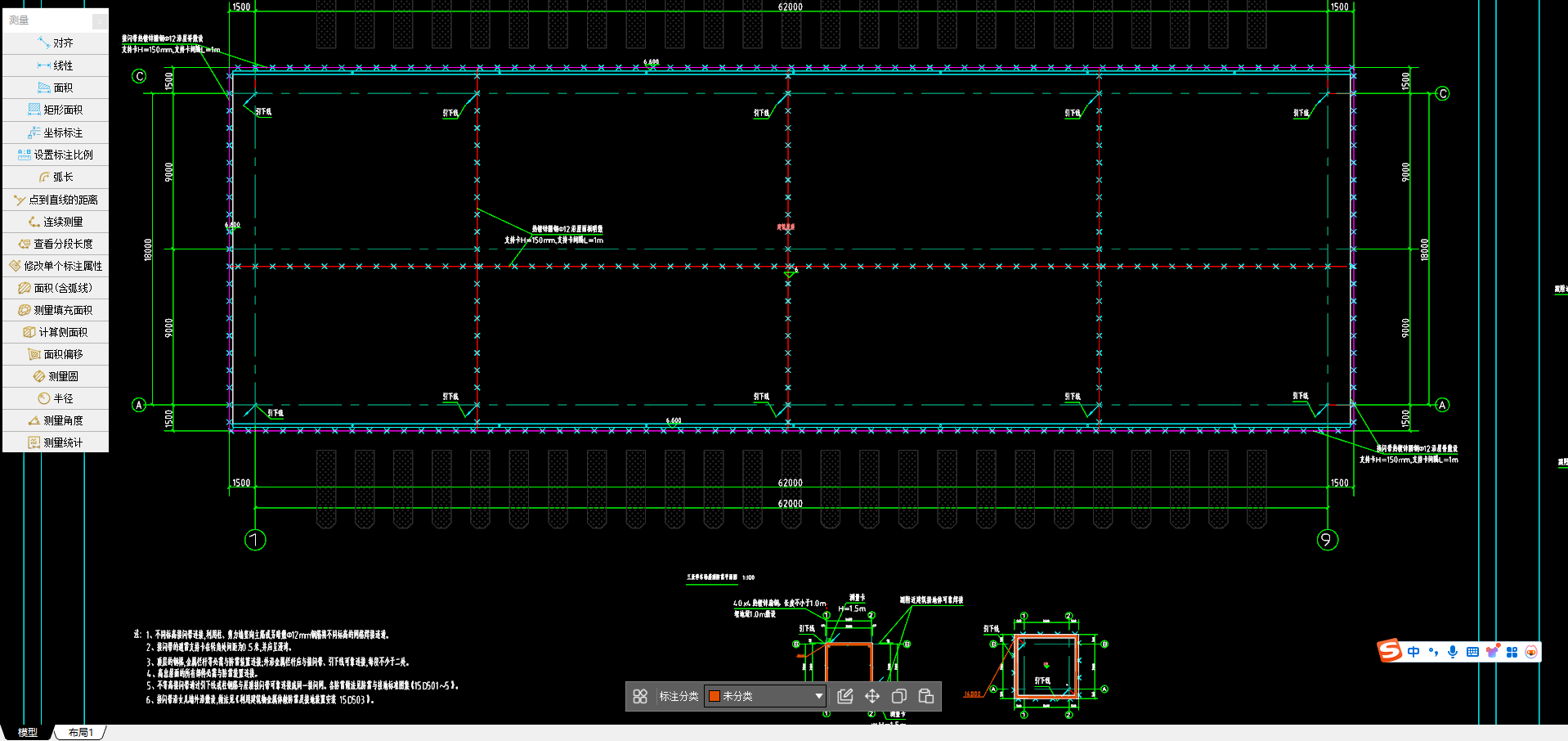

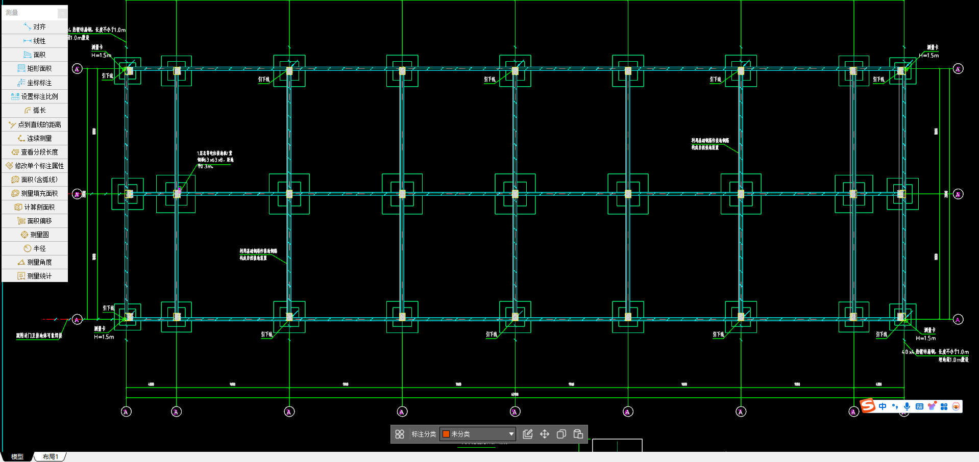

    屋頂防雷母線圖一是屋頂防雷,圖二是基礎接地,麻煩幫我看一下,另外跨接用鋼筋這個東西需要另算嗎?
    1. 圖1 延長米算那個藍色叉叉的線,再算個引下線(屋頂到接地網高度*引下線箭頭數量)
    2. 圖2 延長米算那個藍色叉叉,一般四個角會由文字描述用于接地測試版,一個班算一個跨接

  • 按圖示尺寸計算長度

  • 不需要另外計算

  • 圖一是避雷網,L*1.039
    圖二按均壓環計算L
