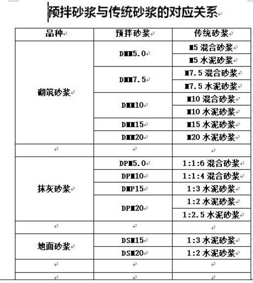

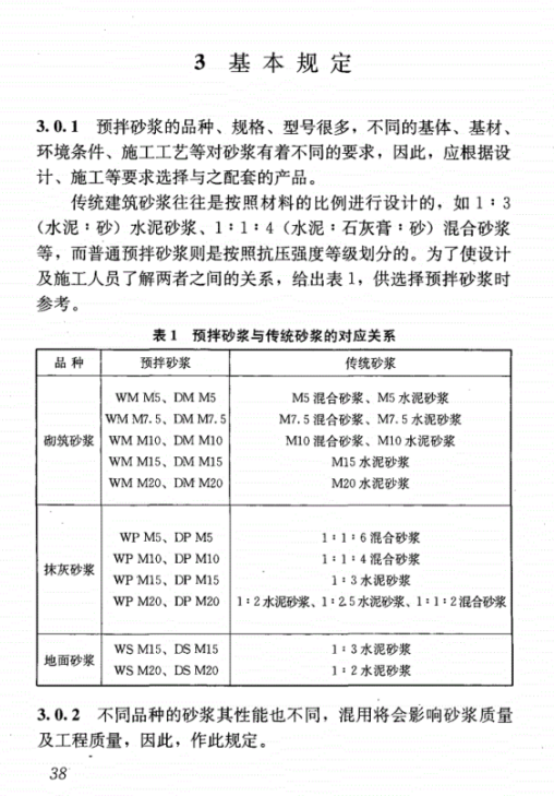

  • 誰有廣東1比2水泥砌筑砂漿相當于M幾的規范,1比3水泥砌筑砂漿等于M幾的規范
    發2324598918@qq.com,還有地面砂漿這些相當于M幾的規范
  • 砂漿
    2024-11-26 11:27:28
  • 砌筑砂漿供參考
    2024-11-26 11:27:31
