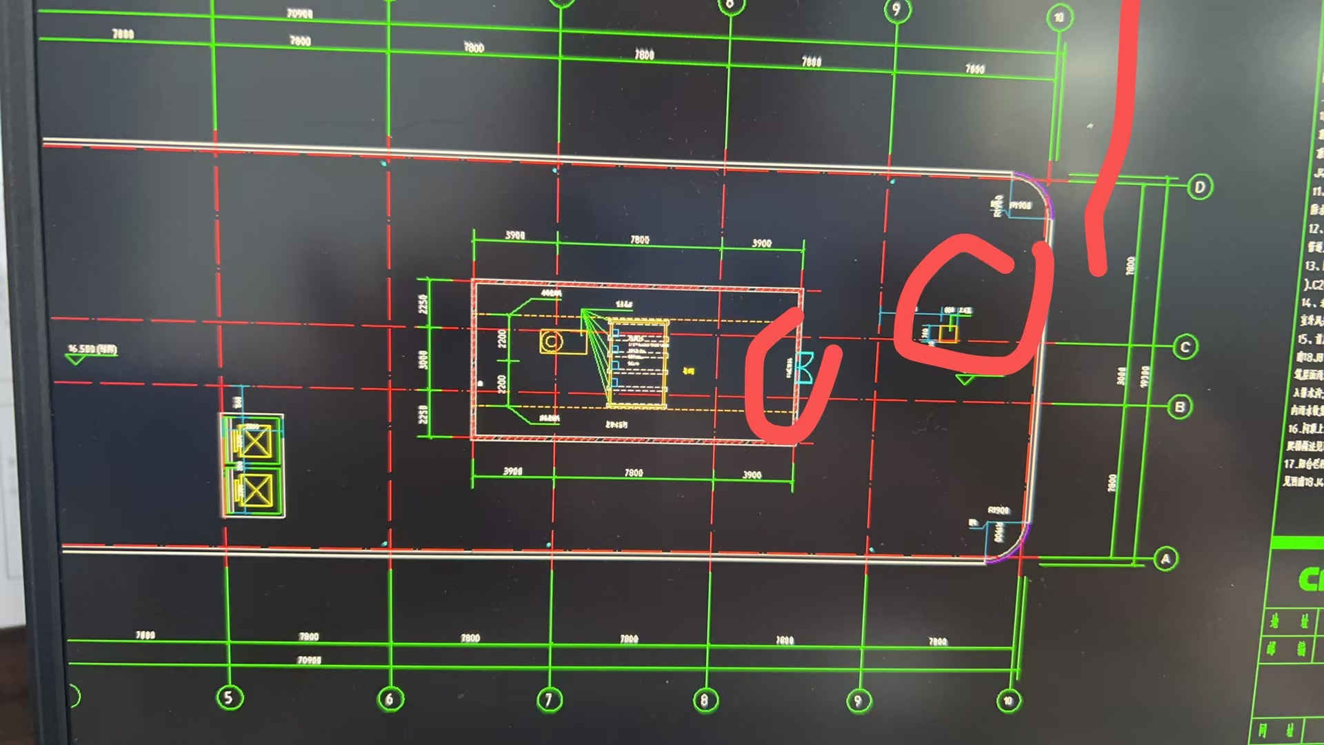

  • 各位老師,請問這種情況能計算建筑面積嗎,如果可以,請問計算依據(jù)是什么?
    這個房間位置在樓頂,沒有正常的樓梯上下,只有一個檢修孔能上來,但是樓頂房建有正常的墻體、防火門,層高也超過2.2m,最高點有4m,請問各位老師這種情況能不能計算建筑面積,如果可以,請問計算依據(jù)是什么,依照哪一條規(guī)范計算,謝謝了。層高
    可以計算的,依據(jù)就是建筑面積計算規(guī)范
    墻體
    首次提交 2024-11-26 08:59:36  最近修改2024-11-26 09:00:55 (修改過1次)
  • 根據(jù)《建筑工程建筑面積計算規(guī)范》,如果樓頂?shù)目臻g具備圍護結(jié)構(gòu)、符合層高要求且為獨立空間,它是可以計入建筑面積的。檢修孔作為唯一進入方式不影響該空間作為建筑面積的一部分。
    2024-11-26 09:00:17
  • 正常計算建筑面積就行答疑解惑
    2024-11-26 09:00:40
  • 可以計算,參照屋面水箱間,層高超過2.2m及以上可以計算面積
    2024-11-26 09:23:41
