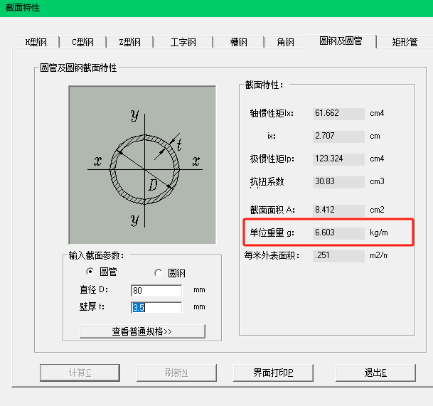

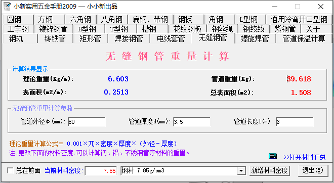

  • DN80 壁厚3.5mm焊接鋼管的理論重量是多少呢
全部回答 (5) 首答僅用{{minutesHtml}}
  • 7.207
    2024-11-25 17:34:04
  • 6.603kg/m
    焊接鋼管
    2024-11-25 17:34:34
  • 參考下重量
    2024-11-25 17:35:22
  • 80的焊管國標是4mm厚的
    8.34
    3.5厚應該在7.88
    首次提交 2024-11-25 17:37:37  最近修改2024-11-25 17:40:26 (修改過1次)
  • DN80管,國標厚度4.0mm(8.34kg/m)
    DN80管,非標厚度3.5mm(7.337kg/m)
    提醒各位;DN80不是de80
    首次提交 2024-11-25 18:32:12  最近修改2024-11-25 18:35:00 (修改過1次)
