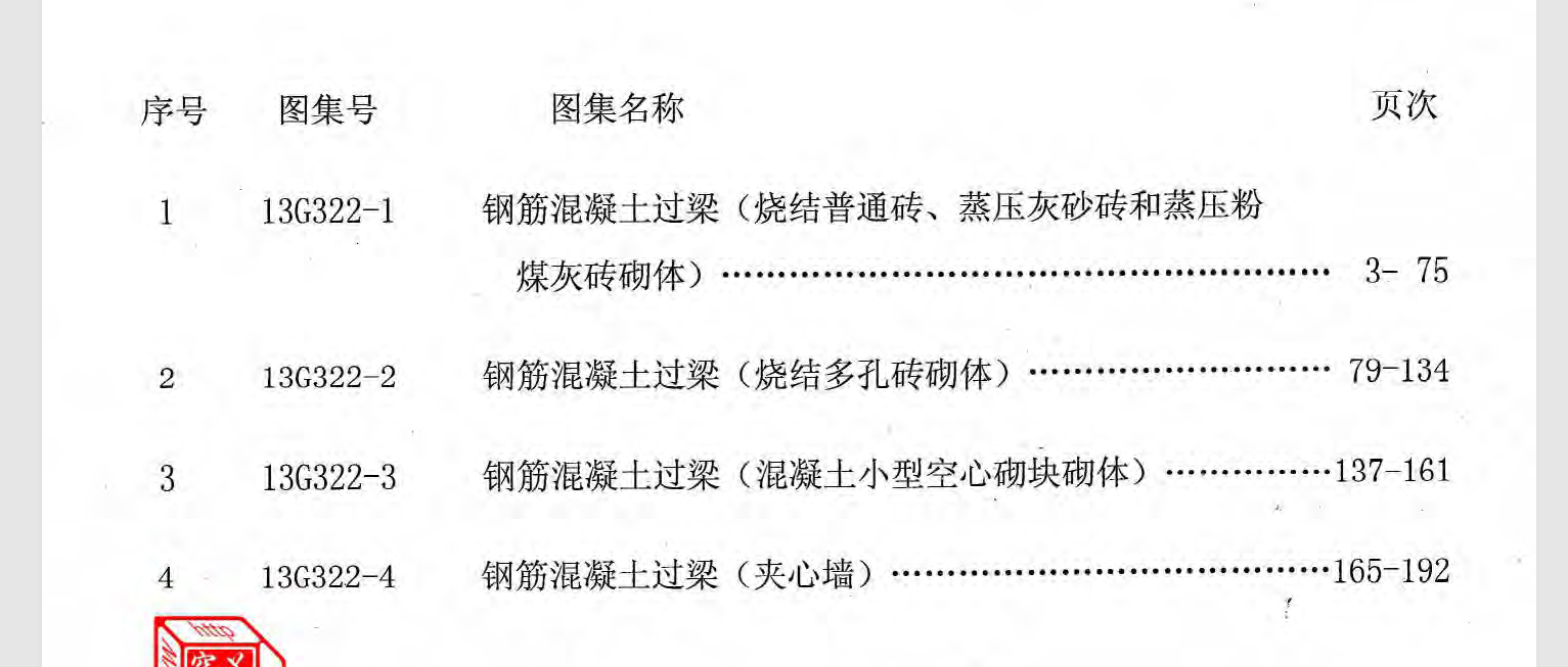

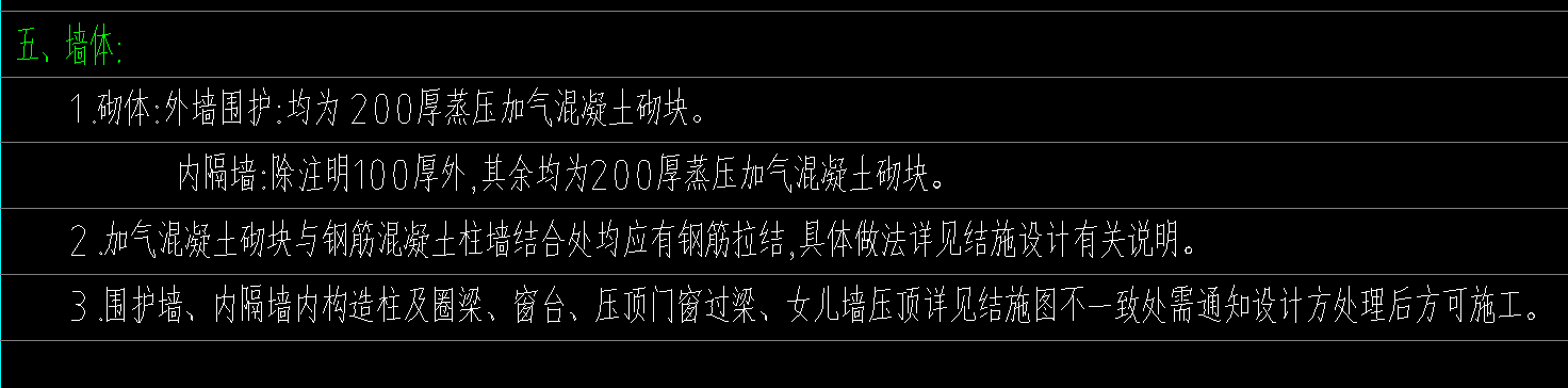

楊先生 2024-11-25 16:26:21 | 遼寧省 土建 | 142查看 4回答
空中的飛機
答題: 26 被贊: 10
看 蒸壓加氣混凝土砌塊的話 看1
2024-11-25 16:32:05
雪蓮 鉑金專家
答題: 31734 被贊: 7880
看第三個
2024-11-25 16:29:22
陳工 鉆石專家
答題: 202333 被贊: 47665
用第一個圖集的。
2024-11-25 16:31:43
worker張 黃金專家
答題: 4447 被贊: 1003
加砌塊 選3
2024-11-25 16:35:25
