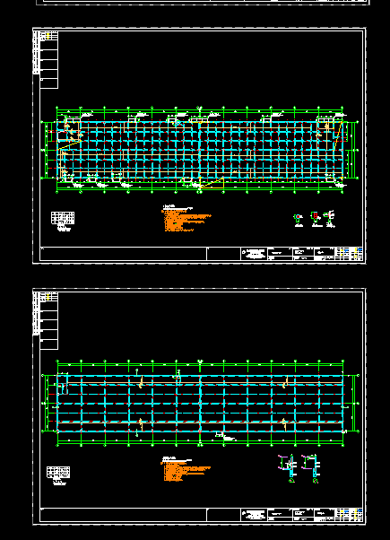

梁的標高,設置在層頂標高中。
2024-11-24 16:08:38
構造柱的底標高是這層的底標高還是這層梁的頂標高?(梁是二層的梁 放在一層畫)
無地下室的二層梁板,應該畫在一層平面層頂標高還是二層平面層底標高
樓梯柱布置問題 標注寫著二層的 但是標高是一層的
一層樓面標高-0.05m,梯柱是從-0.05m-2.75m還是,2023-01-30 13:47:14 補充圖一是二層圖紙,圖三是一層圖紙2023-01-30 13:51:42 補充
圖中紅圈結點標高在一層頂,可是這是建筑二層平面圖梁畫在二層頂,我是不是畫錯了
這個二層梁配筋圖的標高是3.82嗎?如果是,它表示的梁是二層底/一層頂的梁對嗎?
