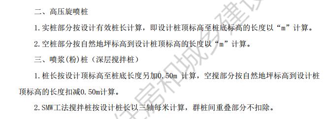

三軸攪拌樁空樁
三軸攪拌樁空樁如何套定額,哪里可以找依據
設計圖紙三軸攪拌樁施工,實樁11.3米,空樁3.0米,空樁部份定額怎么考慮,三軸攪拌樁施工定額是否有包含?如果包含,工程量按實樁工程量還是實樁加空樁的工程量;如果不包含,在哪里考慮?

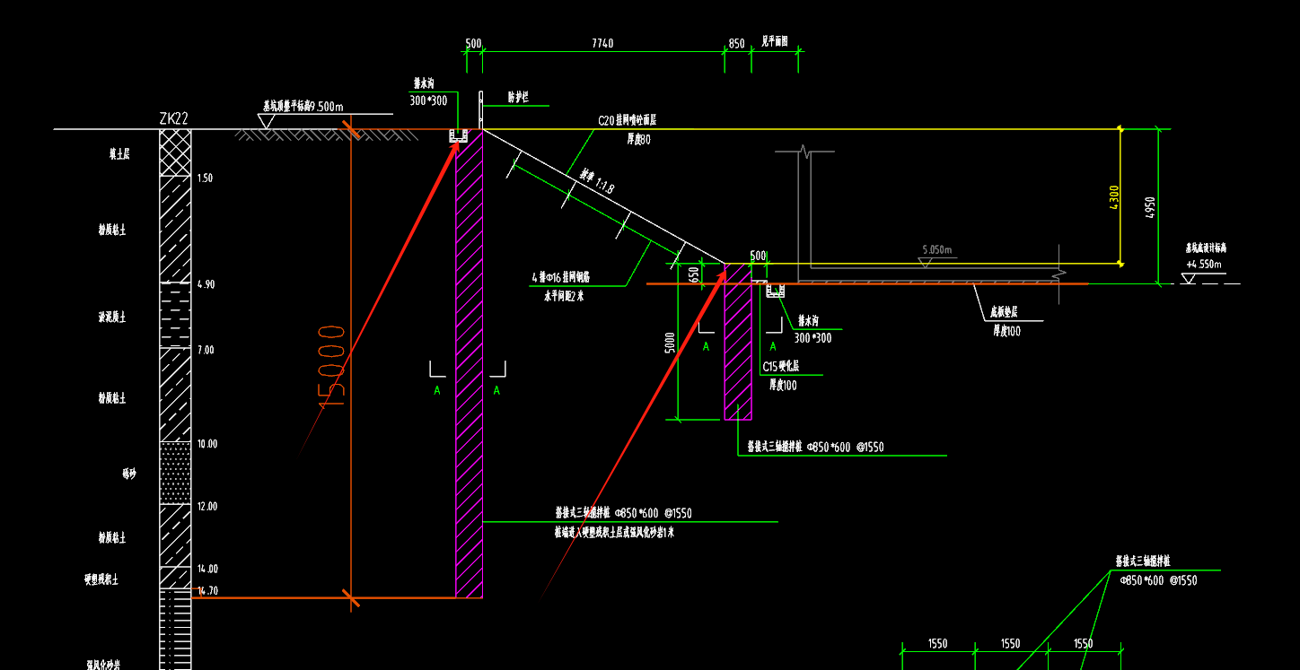

請問老師基坑支護中深層攪拌樁的空樁怎么算?
請問老師,基坑支護中深層攪拌樁的空樁怎么算?如下圖
基坑支護中的水泥攪拌樁、旋挖樁等,需要計算空樁嗎?還是直接按設計長度計算實樁就行
基坑支護中的水泥攪拌樁、旋挖樁等,需要計算空樁費用嗎?還是直接按設計長度計算實樁就可以了?
三軸水泥攪拌樁
請問各位三軸水泥攪拌樁要怎么套定額,需要考慮那些費用
