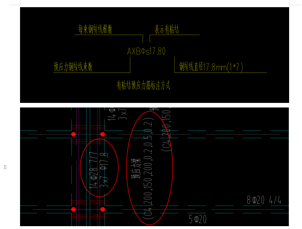

    這是圖紙上預應力筋的標注方式。請問各位大神3x7 Φ17.8是表示一根梁上要留三排孔,每個孔里穿7根17.8鋼絞線的意思嗎?后面已串(C4,200,150,200,0.2,0.5,0.2)又表示什么?謝謝大神
    2024-11-22 16:46:44 補充
    預應力筋
    是3孔,每孔7根17.8的筋

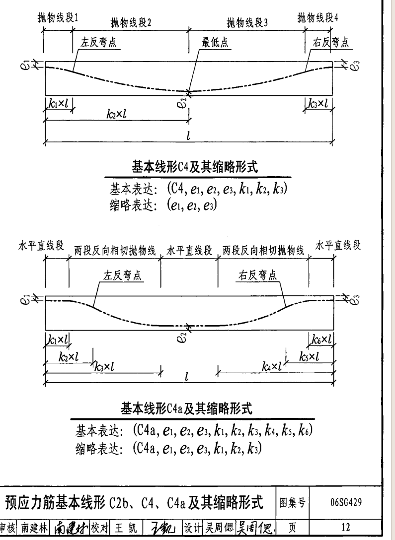

    C4是預應圖筋的線型,四段拋物線組成。
    看下圖
    梁上
    2024-11-22 17:05:53

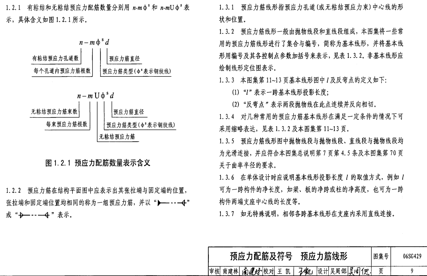

  • 對的一共三個孔道,每個孔7根,每根7絲,C4表示曲線,具體的參數(shù)可參考06SG429后張預應力混凝土結構施工圖P9/10/14頁
