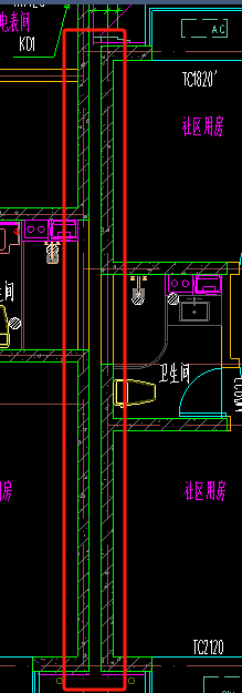

聰明勇敢有力氣 2024-11-22 10:48:44 | 河北省 土建 | 194查看 2回答
曹琛 專家
答題: 273 被贊: 149
變形縫處的兩堵墻以變形縫隔開的都是外墻,不僅起圍護作用,還是圍在外面的不共用的單獨墻體。
首次提交 2024-11-22 10:49:54 最近修改2024-11-22 10:50:05 (修改過1次)
紅舞鞋
答題: 221 被贊: 38
屬于外墻,不計算在建筑面積
2024-11-22 10:56:00
