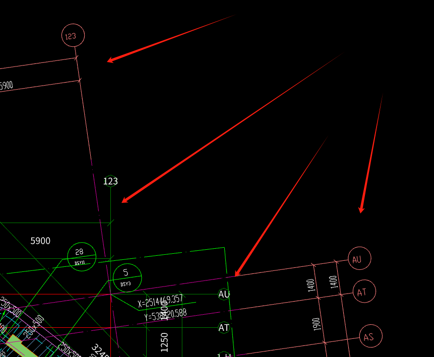

  • 想問一下我的軸網是正交的,圖紙是斜的,按旋轉圖紙怎么知道旋轉多少變正交定位呢
    2024-11-21 14:42:55 補充
    軸網
  • 建議直接識別軸網
    首次提交 2024-11-21 14:40:21  最近修改2024-11-21 14:43:32 (修改過1次)

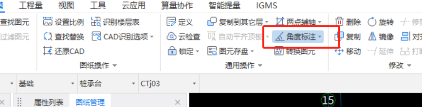

  • 圖紙導入分割定位后解鎖圖紙,只保留軸線和圖紙,其他構件全部隱藏,通過角度測量兩條軸線之間的角度,再進行角度旋轉就可以了旋轉圖紙
