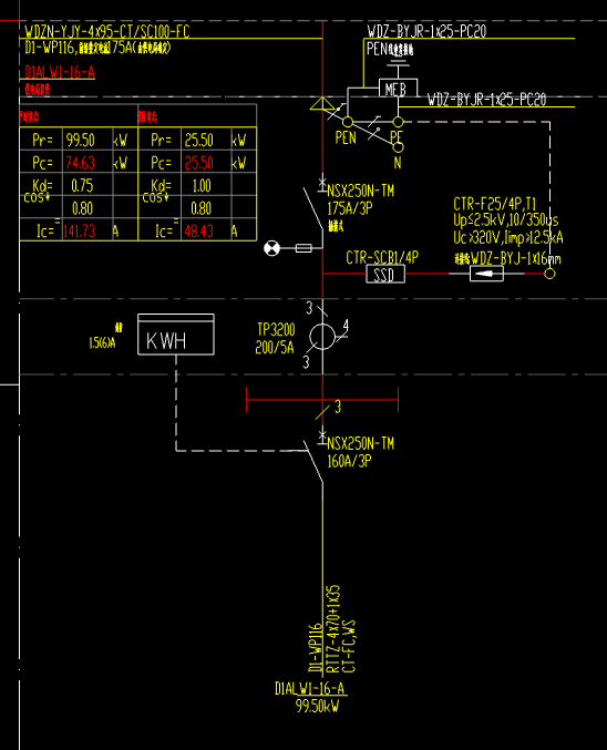

宵 2024-11-20 16:22:31 | 江蘇省 安裝 | 86查看 1回答
來時的路 黃金專家
答題: 4071 被贊: 1546
你這是把原理圖和系統圖放一起了,找找看有沒有配電箱接線圖和系統圖,配合一起看下,我的理解是這個箱子進去一根90電纜,出來一根70電纜(出來的電箱應該是標注有誤),但是沒有配電箱接線圖和系統圖,沒法核對這么設計是否合理
