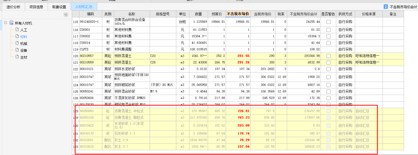

  • 材料表中顯示灰色的,什么意思
    材料表
    這些是配合比材料,已經(jīng)分解了,只能調(diào)整分解后的材料的市場價,然后這些配合比材料的單價就會自動跟著變,不能再直接調(diào)整配合比材料的市場價了
    2024-11-20 10:09:04
  • 這個的意思就是材料單價不能調(diào)整
    回答正確請采納并點贊,因為每一個專家都是免費服務(wù)
    2024-11-20 10:09:03
  • 多材料組合材料    調(diào)整單一材料這個價就調(diào)整了,不用調(diào)整
    例如果  砂漿  由砂 水泥  水 組成   調(diào)整單一材料價這個就調(diào)整了
    2024-11-20 10:09:58
  • 不能調(diào)整
