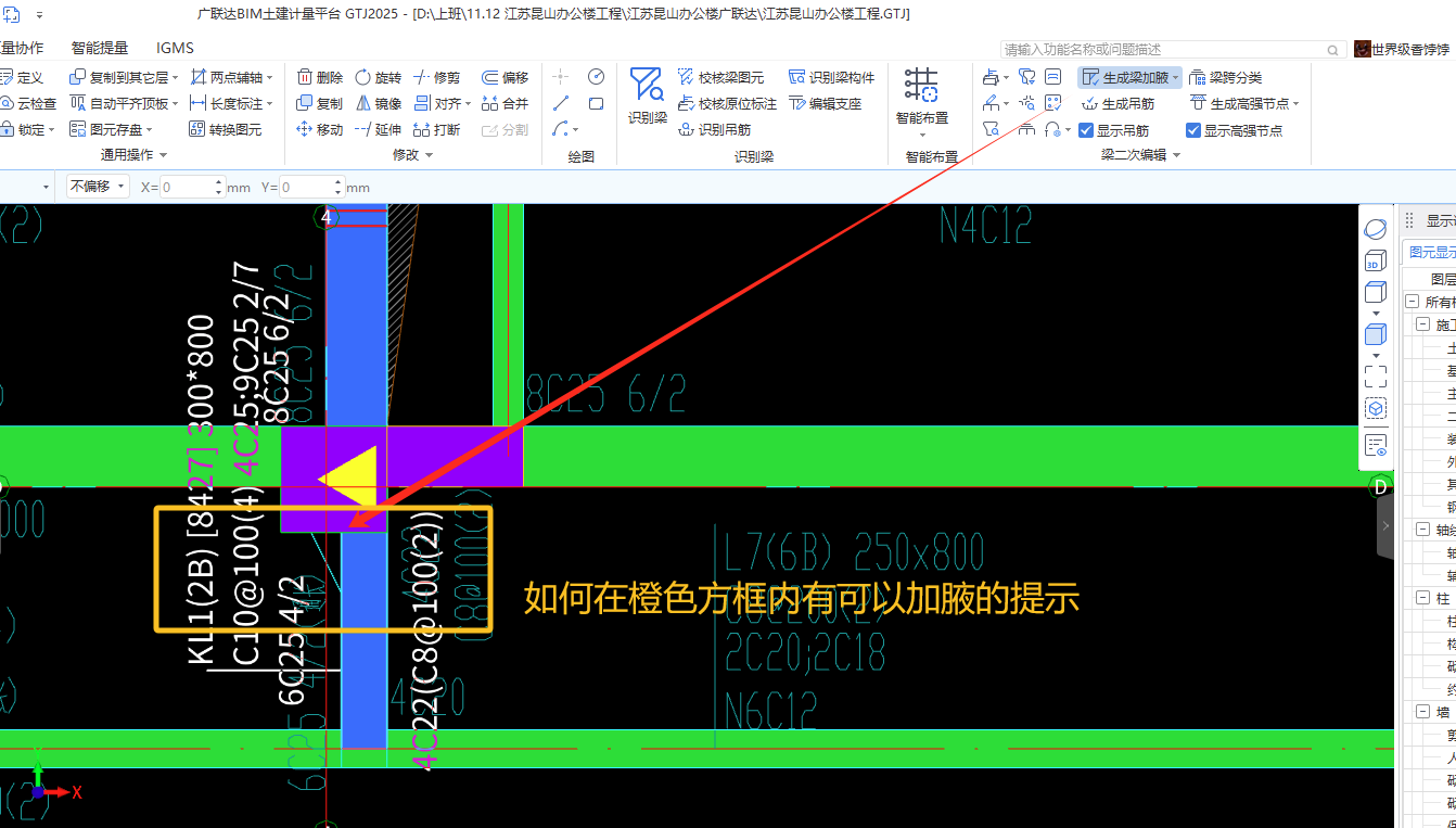

  • 廣聯達梁水平加腋在可以設置的地方不顯示設置點位
    使用廣聯達的時候,點擊生成梁加腋之后,在梁的位置與柱的位置無法取得可以加腋的提示點位,請問如何解決?
    水平加腋
    就是用生成梁加腋處理的,信息定義后,手工點布加腋位置,多布置幾次就成功了,布的時候會有提示注意留意一下

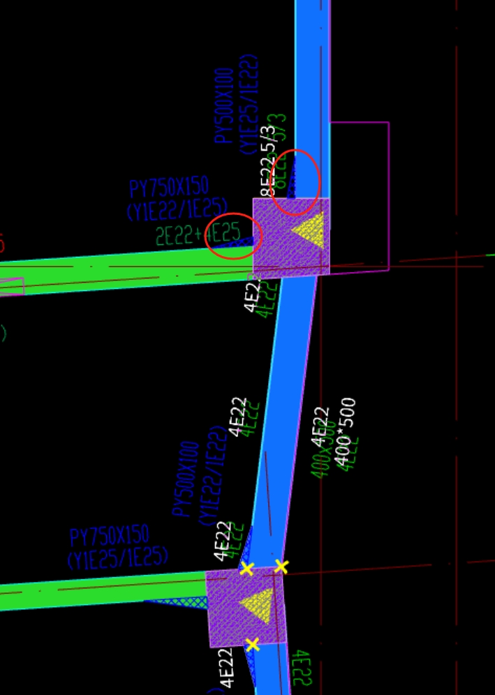

  • 同問,我也是這種情況,圖紙上豎向和橫向都需要梁加腋,布置時不顯示點位梁加腋
