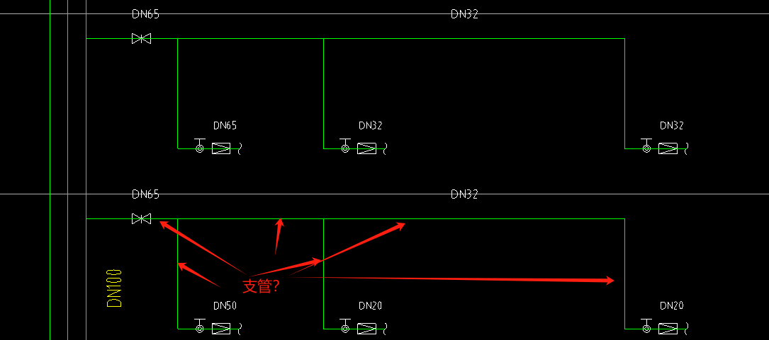

    如圖,如何區(qū)分干管支管?給水干管支管

  • 箭頭所指均為支管,是PPR管。
    2024-11-19 17:42:38
  • 立管和65閥門前是干管
    其它是支管
    2024-11-19 17:45:03

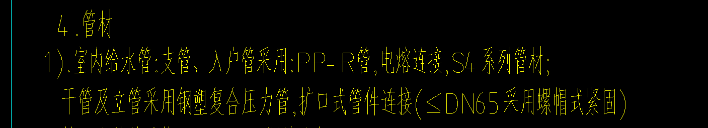

  • 截圖二顯示的,是干管,采用鋼塑復合管。
    截圖二中沒有顯示的(水表后面),是支管,采用PP-R管。
    2024-11-19 19:24:39
  • 看下平面圖,一般水表后是支管。
    2024-11-19 22:51:48
  • 以水表為界,表前為主管,表后為支管
    2024-11-21 17:05:41
