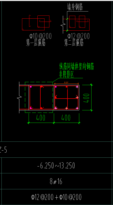

1:第一層 第二層的鋼筋怎么布置?(目前第二層使用其他鋼筋定義)
2:非陰影區應該怎么定義?非陰影區也要分第一層和第二層嗎?
GXZ 鉆石專家
答題: 233496 被贊: 44382
點住屬性下方的截面邊輯,在彈出的編輯框中對應設計要求布置鋼筋
