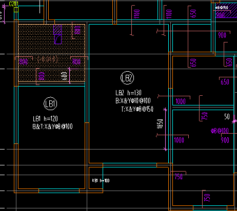

  • 請問下這兩塊板鋼筋鋼筋怎么布置
    雙向布置未標注LB1按標注意思 是需要雙向布置底筋面筋嗎 LB2是只需要布置雙向的底筋嗎。旁邊未標注的板按說明的意思是底部受力筋雙向布置,面筋需要考慮水平或者垂直方向布置嗎。
    LB1按標注意思 是需要雙向布置底筋面筋, LB2也是,要布置雙向雙層鋼筋。未注明的板厚是110,只布置底筋,雙向C8-200就行了,沒有面筋。注意,未注明與未畫出是不一樣的。所以最后的110厚板,只有底筋沒有面筋

  • 兩塊板是雙層雙向。B 是板底筋,T是板面筋,X和Y向均有相應的鋼筋信息。

  • LB1標注的意思 是雙向底筋,LB2的標注是雙向底筋和面筋,面筋是跨板受力鋼筋。
