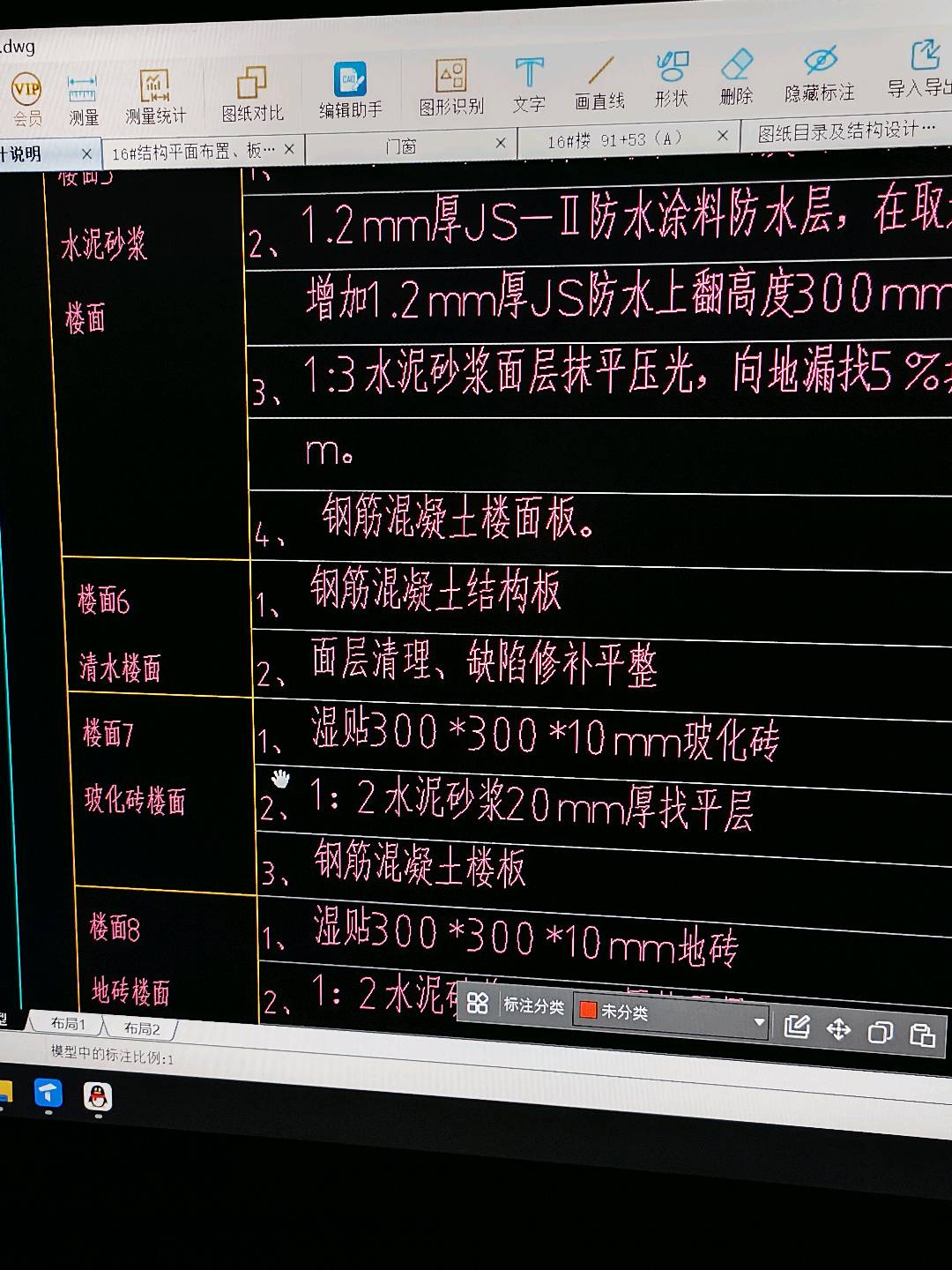

懶洋洋 2024-11-18 23:57:56 | 四川省 土建 | 177查看 3回答
雪蓮 鉑金專家
答題: 31734 被贊: 7880
套塊料樓地面
2024-11-19 07:07:22
古娜拉黑暗之神 專家
答題: 225 被贊: 59
?;u,地磚的一種
2024-11-19 08:12:52
nh 鉆石專家
答題: 135209 被贊: 27889
塊料面層的拋光磚類,材料按對應的信息價設置
2024-11-19 08:59:28
