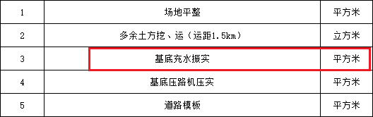

這是基底用水澆灌土或砂,使之達到一定的密實效果。當地定額中如果沒有相應的定額,就按每平米用的人工(包括周邊堰土、澆水、水泵看護)、水、機械臺班(如有水泵抽水)等自行補充,如果基底是砂,另計砂墊層。
