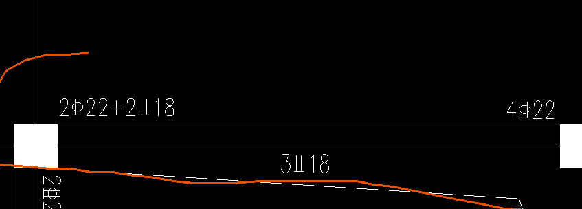

  • 問一下各位,BIM設(shè)置鋼筋時,上部鋼筋 需要減去集中標注中的上通鋼筋嗎
    集中標注的鋼筋是2C22,原為標注是2C22+2C18,設(shè)置上部鋼筋的時候,要減去集中標注的鋼筋嗎?如圖,上部鋼筋應(yīng)該輸入多少
    集中標注
  • 不用減,在支坐部位直接設(shè)置就可以,軟件會自動處理。
    2024-11-18 11:16:15
  • 上部2根C22的鋼筋在支座處貫通的,2根18的鋼筋按支座鋼筋的計算長度。
    2024-11-18 11:17:17
  • 按圖輸入,軟件自動計算
    2024-11-18 11:23:34
