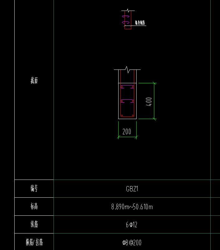

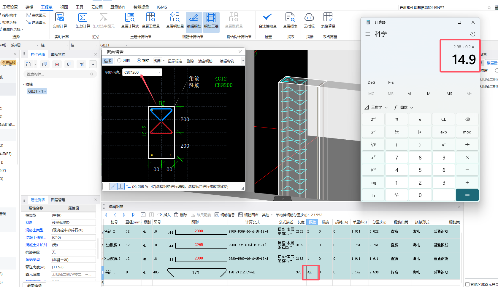

    剪力墻水平筋代替暗柱箍筋時,暗柱拉筋成倍增加時怎么回事?拉筋間距設置沒有問題;
    拉筋間距
    剪力墻
    2024-11-18 10:20:19 補充
    層高2.98m
  • 你的柱子高度是11.94,高度就對不上。而且,你柱子是不是有加密的地方,多你兩根很正常
