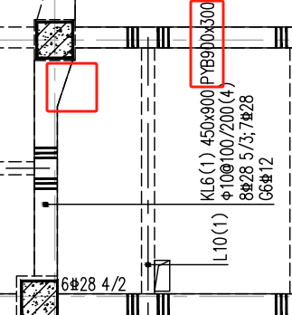

梁上加腋的這個參數是啥意思【水平加腋數值,寬300,長900】?混凝土及鋼筋怎么計算【用水平加腋設置】?
