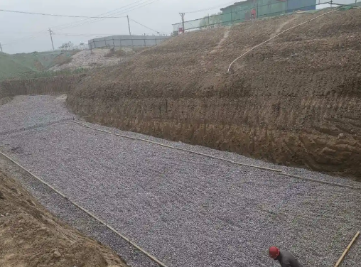

靜 2024-11-18 09:09:04 | 河北省 土建 | 118查看 4回答
時光、背面 鉑金專家
答題: 27118 被贊: 20210
不澆混凝土,不需要模板
2024-11-18 09:10:49
徐大大 專家
答題: 961 被贊: 433
不需要
2024-11-18 09:09:48
zhangy 鉑金專家
答題: 101308 被贊: 73308
卵石墊層不需要模板。
2024-11-18 09:11:47
Rush 專家
答題: 4775 被贊: 6400
您好 如下圖,如果是這樣滿鋪那就不需要的
但是如果是局部,或者是不滿鋪卵石褥墊層的帶水泥的,那就得有模板~
2024-11-18 09:22:41
