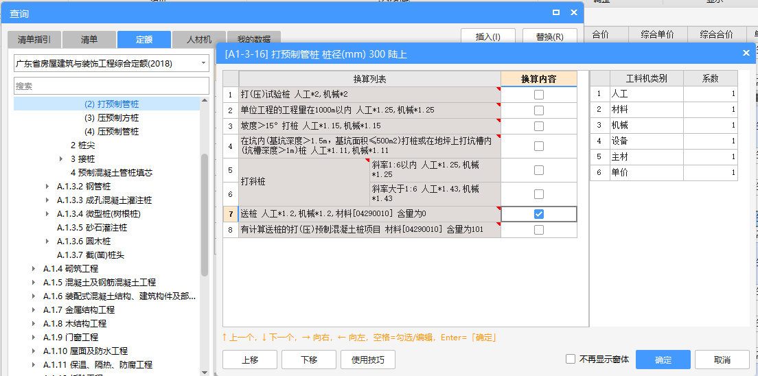

    廣東省房建裝飾定額中,樁的部分說“預制混凝土樁送樁,人工費及機具費乘以系數1.2”。它的意思是A1.3.1里第一個所有打(壓)預制混凝土樁的定額人工機具費都要乘以1.2嗎?
    送樁
    是的,計算送樁時勾選這里就行。

  • 這個意思是送樁的部分人工機械*1.2米,比如你樁長10m,送樁部分5m,正常人工機械部分按10m計算, 只有送樁的5m人工機械*1.2
    2024-11-18 08:45:00
  • 簡單點說就是有空樁就需要計算送樁;
