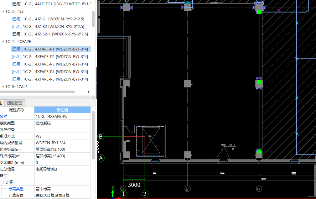

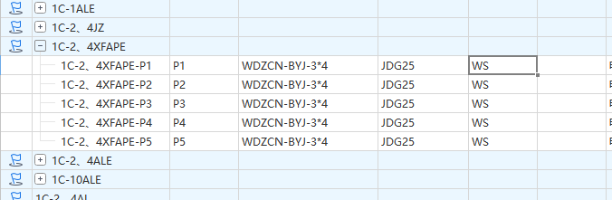

    為什么我新建的電線中,系統(tǒng)圖有標(biāo)注有管道,實際新建管道沒有量?算量有量
  • 匯總計算后,選擇的這根管,點“工程量”,再點“圖元查量”,下方就會出現(xiàn)為根管及其穿線的工程量了。如果要查所有的電氣管、線工程量,點“工程量”,再點“查看報表”就OK。
