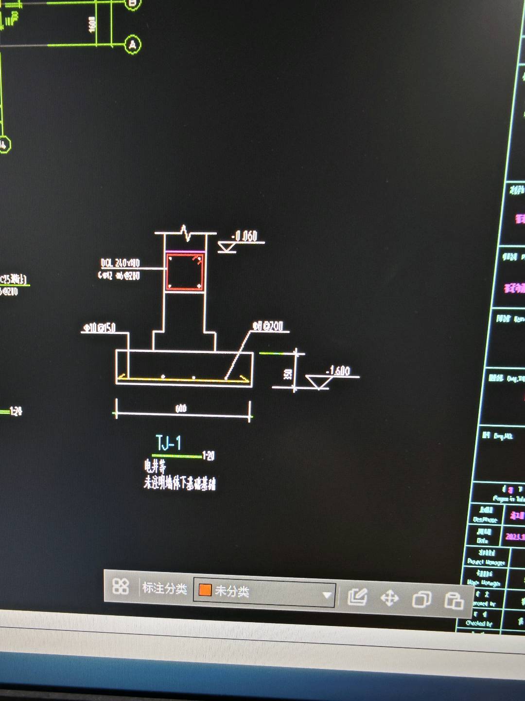

  • 請問一下這個條形基礎應該畫在哪?圖上沒給就說未注明墻體
    條形基礎未注

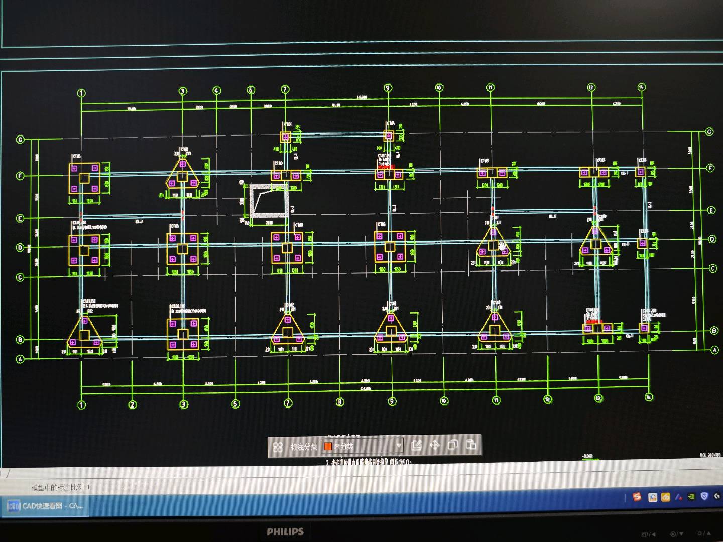

  • 墻下沒有基礎的;沿著墻線繪制基礎
    2024-11-15 17:26:59
  • 這不是有基礎梁圖嗎,根據基礎梁按中心線布置
    2024-11-15 17:29:30
  • 正常把基礎梁布置完,然后畫完首層的砌體墻后打開三維一層跟基礎層,看看哪個墻下面沒有混凝土基礎的就用這個節點布置上去。
    2024-11-15 17:35:21
  • 有墻,但是下面沒有地梁的位置
    2024-11-15 18:03:15
  • 所有條形基礎部位
