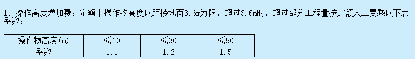

  • 1、查看定額冊說明。在設備間上干活如果操作物距設備間地面高度大于定額規(guī)定高度,可計算操作高度增加費。
    如下圖給排水冊說明。
    增加費

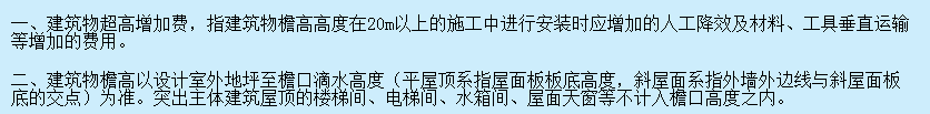

    2、建筑物超高增加費是建筑物超過6層或檐高超過20m計建筑超高增加費。廠房內(nèi)設備間的高度是否大于20m,如果大于20m可計建筑物超高增加費。
    超高作業(yè)
